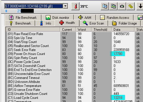

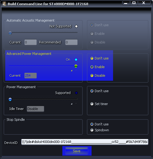

Do zmiany czasu po którym głowice są parkowane na rampie podczas bezczynności (np. z 8 sekund do godziny) ja używam od bardzo wielu lat HDDscan v3.3 i jego mało znanej funkcji 'Build Command Line'.
Dla Seagate Barracuda z rampą, zmieniam tam parametr 'Advanced Power Managament' ze 192 (bodajże 8 sekund) na maksymalne 254 (chyba 2 godziny), wybieram Enable i Save (APM w Seagate'ach z rampą jest odpowiedzialny za czas po którym głowica jest parkowana - normalnie 8 sekund bodajże, co jest raczej niszczycielskie dla dysku).
Generowana jest wtedy komenda i umieszczana w pliku wsadowym o podanej przez nas nazwie (*.bat - tzw. batch), do którego możemy sobie utworzyć skrót na pulpicie i/lub w Autostarcie (bo po zaniku napięcia, czyli po np. wyłączeniu komputera i ponownym jego włączeniu parametr APM jest ustawiany przez dysk na domyślne 192 czyli 8 sekund).
Przykład dysku HDD Seagate 3TB ST3000DM001 z zastosowaną komendą (wygenerowaną w HDDscan) w Autostarcie: około 6 lat pracy, parkowanie średnio co 95 minut (przepracowane 17780 godzin, 13218 zjazdów na rampę - Load Cycle Count)

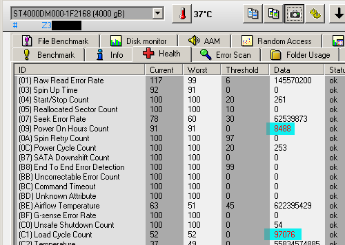

Przykład dysku HDD Seagate 4TB ST4000DM000 bez zmiany paramteru APM: około 2 lata pracy, parkowanie średnio co 5 minut (przepracowane 8488 godzin, 97076 zjazdów na rampę - LCC)
Różnica jak widać KO-LO-SAL-NA. Ten drugi dysk (tak się składa, że nie jest mój i nim nie zarządzam ) gdyby przepracował tyle co ten pierwszy, miałby pewnie ponad 200 tysięcy zjazdów na rampę - jeśliby dotrwał ).
