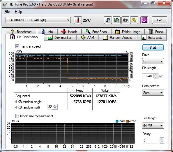

Atak_Snajpera2018.08.16, 12:33
cichy45 @ 2018.08.16 12:11  Post: 1159512
Ta gorsza wersja nośnika prawdopodobnie bazuje na TLC które producent kłamliwie (teoretycznie poprawnie, ale nie tak się utarło) oznacza jako MLC.
Na konkurencyjnej stronie w testach wydajność zapisu sekwencyjnego spada do ~70MB/s to 2-3x gorzej niż szybkie HDD.
W każdym razie, jeśli to z TLC to prawda, to należy się solidny ochrzan dla GOODRAMa za mataczenie.
To nie jest TLC tylko asynchroniczne MLC (pewnie od Microna).
Gdyby były to TLC to miałbyś takie ciągłe szorowanie w okolicach 100MB/s
W goodramie mimo wszystko jest lepiej

cichy452018.08.16, 12:11
13#18
