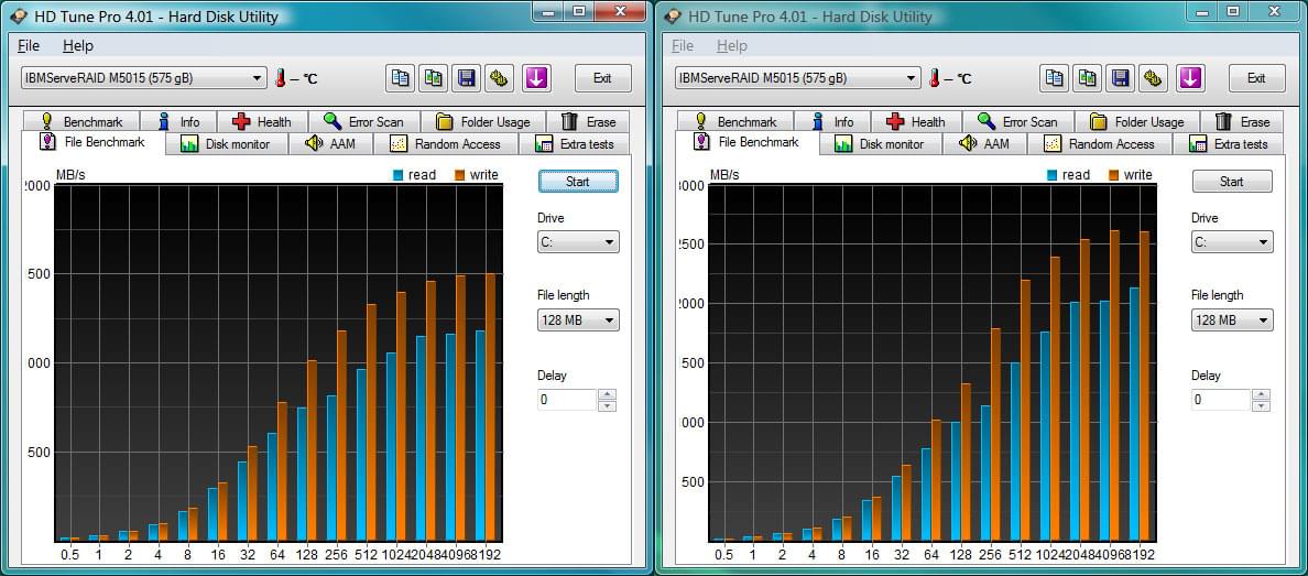

Czyli działa asynchronicznie? Jakie straty wprowadza? Chętnie bym to przetestował, tylko nie mam płyty z takim mostkiem
A tu widać skutki emulacji na mostku nVidii. Kontroler raz był podpięty do mostka (x16 -> 2x16 -emulowane) a drugi raz do gniazda idącego bezpośrednio do procesora ale podzielonego kluczami (czyli x16-> 2x8).
Wynik 1,5GB transferu po mostku i 2,5GB transferu po kluczach. Jak widać straty bardzo duże. Pytanie jaki jest PLX?
