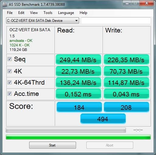

Kolego zainstaluj sterowniki AMD AHCI SATA. U mnie wyniki znacznie wzrosły. Był tylko mały problemik, gdyż na jednej z najnowszych wersji system nie chciał się uruchomić. Mam OCZ Vertex 4 na płycie AM2+ SB750 SATA2.
Właśnie przeprowadziłem test w AS SSD. http://i225.photobucket.com/albums/dd118/s...zpsb985779b.jpg
AMD pozytywnie mnie zaskoczyło. Kiedyś wydajność ich kontrolerów była fatalna, zwłaszcza w RAID. Teraz czasami udaje się nawet wygrać z Intelem. Zdarzało mi się krytykować AMD, że zbyt rzadko 'odświeża' swoje mostki południowe, ale jak widać niesłusznie - problem tkwił w sterownikach, a nie w sprzęcie.

http://i.imgur.com/ZBP15a6.png - tak to wygląda u mnie
